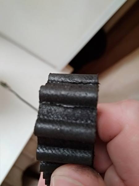

Частый гость
Зарегистрирован: Чт 21 июл, 2011 19:17
Сообщения: 30
Откуда: Тверская обл.
Записывайте в "отъявленные отморозки клуба" ) Пробег 62000, НО ремню 11 лет и это первая заменаИзображение
И так каждый зуб
Надписей не осталось совсем
логан 07г. 1,6 гур.конд.
 Заголовок сообщения: Re: Ремень и ролик ГРМ
СообщениеДобавлено: Сб 19 май, 2018 22:08
Зарегистрирован: Ср 13 июл, 2011 23:22
Сообщения: 703
Откуда: Орел
Стесняюсь спросить, а в чем смысл проведенной акции? Не знал о регламенте, денег на замену не было, или банально забыл? А может просто интерес, сколько ремень пройдет, тогда почему не "до победного конца"? :B
скорей всего знал о требованиях по пробегу без уточнения по годам
Не только лишь все!
